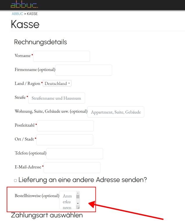

Es sind wieder Adapter im Mitglieder-Shop verfügbar. Bitte bei der Bestellung die Farbe des Gehäuses (Weiß oder Grau) angeben.
Habe auch grad 2 USB-C Adapter im Shop bestellt.
Konnte keine Bestellhinweise eingeben. Würde gerne beide in weiss haben wollen.

Tolot schrieb: Konnte keine Bestellhinweise eingeben. Würde gerne beide in weiss haben wollen.
Hier ->
Genau das habe ich versucht, aber nach einem Wort konnte ich in dem Feld nicht mehr weiterschreiben. Ging gar nix mehr
